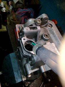

    В очередной раз раскидал насос. Пробовал продувать, проливать каналы. Один не проливается, вставляю в него иглу и она во что то упирается. Так должно быть или это засор?

    Через этот "жиклер" игла легко проходит, а дальше во что то упирается. Год назад на форуме вектора клуба находил отчёт о том как его высверливали, что это дало тогда не интересовало. Диаметр жиклера около 1.5 мм, вот думаю стоит ли пробовать сверлить этот канал или то что игла не проходит это нормально?
    Ну а так из научной теории этот канал является питающим, заужение нужно для ограничения расхода жидкости что даёт более точную и плавную регулировку. Сам регулятор угла сделан по принципу следящего гидропривода.

    28.177
    Жиклер не сквозной, а с щелью с боку на второй части.

    Это и есть жиклер (щелевой фильтр), там щели внутри в бок, доли мм.
    Почитай тему про разбор, там фотки выкладывались.

    Вот и нашел причину... Памятка тебе, если туда пшикнуть карбклинером и там где стоит редукционный клапан летит жидкость, то ещё походит, если вообще ничего, то беда... Или меняй корпус или сверли....ах да, если свежий насос там фильтр латунный, выбить его не повредив очень тяжело
