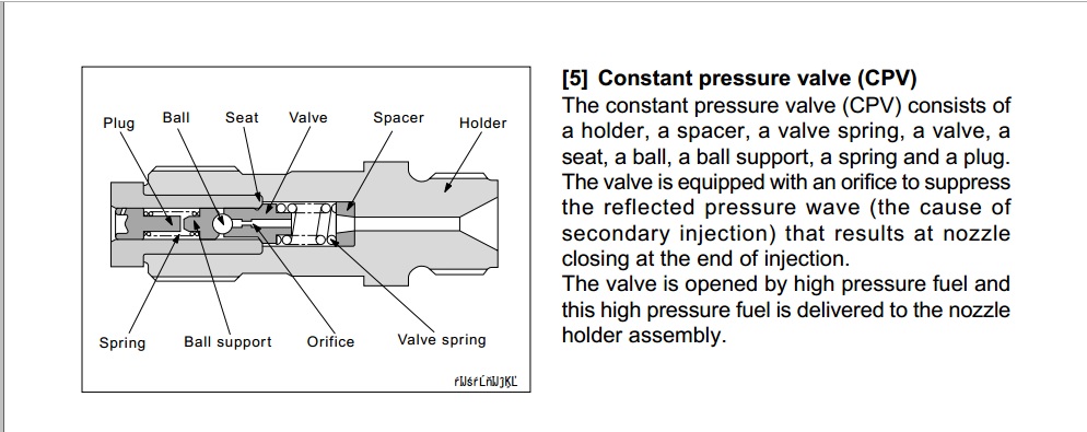

    Вопрос к знатокам! Когда собирал насос то обнаружил, что в этих клапанах у меня ничего нет, там просто сквозной канал. Так и должно быть или это чей то тюнинг?
  17. ser_gr72
    ser_gr72 Старожил
    23 окт 2006
    28.015
    Тюнинг. Где-то обсуждали это, с телефона не найду. Есть вариант поставить шары, но точно не пустой канал.
  18. Raider218
    Raider218 Живу я здесь
    8 июл 2012
    1.260
    Алтайский край
    Allroad 2,5 TDI (AKE c МКПП)
    Так и должно быть:nod:.
    У наших штуцеров конструкция другая.
