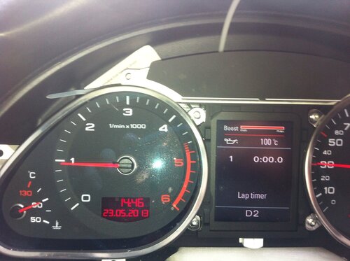

    После каждой зимы промываю обязательно всё. Но за подкрылки залез первый раз т. к. В борт компе после нагрузки начала расти t до 115 и долго остывать :shock:
    ВОПРОС: на панели приборов, в борт компе, рядом с лептаймером температуру чего (турбин) показывает?

    Завтра зафоткаю. Эту приблуду делал года два назад в АП в Москве Она при переключении идет после показаний скорости
    Кстати видел где-то как она активируется, но где не помню

    Это температуру масла показывает

    «IMG_0268.JPG» на Яндекс.Фотках
    без стрелочки всё видать :hi: сегодня гонял, t теперь больше 105 не поднимается. Расскажите плиз для чего эти радиаторы
