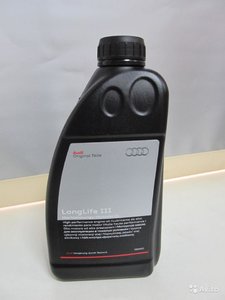

    Парни, тогда коммерческое предложение. Есть 8 литрух оригинала 5W30 продаю через аукцион. Кто даст больше, того и масло. Начальная цена 500 рублей за литруху. Отправка грузовой за Ваш счет.
