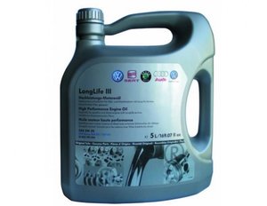

    Есть отзывы по этому маслу у кого? как на нем работает сердце машины ? Есть желание на нем покататься )))
    Масло моторное VAG 5w30 LongLifeIII VW-50400, 50700 5л
  13. Андрей Репницын
    Андрей Репницын Живу я здесь
    23 июл 2011
    1.247
    Свердловская обл.
    BMW Х5 F15 12.2017
    В канистры оригинального VAG должен быть налит обычный Кастрол. На ойл-клабе пришли к выводу, что масло не айс.

    А если из жизни а не Ойл клабе выводы, там же не боги и не гуру всех масел, нужна реальная оценка этого масла , от реального 4.2 BAR

    Что именно из жизни? Вам нужен совет от человека, который на пробеге от 0 км до 500 тыс. км заправлялся одним этим маслом? Большинство внаезжпют на авто менее 100 тыс., а за такий пробег Кастрол двигатель не убьет.
    Ну я его заливал. Потом прочитав комментарии к анализам отработок на разных авто, ушел с него.
    Все свои машины продаю с пробегом за 300 тыс., ни на одной двигатель при продаже ни ел масло и не сопливил.
    Купив Q7, который обслуживался исключительно у ОД (т.е. заливали только Кастрол с пробега 0 км до пробега 134 тыс.км), увидел под маслозаливной горловиной лакообразный налет, что не есть гуд.
    На ойл-клабе проводят многочисленные анализы отработок масел. Имхо по маслам там самая грамотная аудитория, намного более грамотная, чем тут, знания которая получает как раз из жизни.

    Буду проверять своим опытом и ездой.

    Там может быть любое масло - кто выиграет тендер на поставку.
