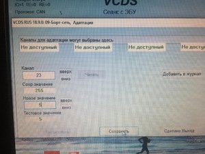

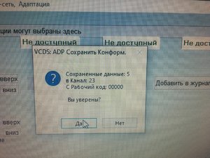

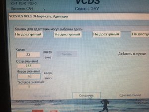

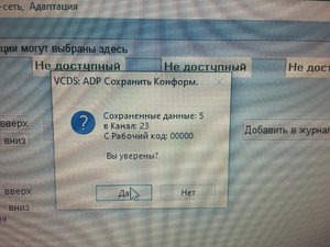

    Если при тесте работает значит выключен программно. Надо сравнить карту адаптации каналов 9 блока. Проверьте при длительном удержании рычажка более 2-3 сек не сработает ли фароомыватель.

    Не работает. Вчера 10 литров воды вылил ))
    Ни при первом вкл света и омывателя, ни при 10-кратном вкл (достаточно долгом).

    Как это сделать?

    Вот сейчас такие настройки.

    Вот карта адаптаций с моей машины, сравни со своими значениями, попробуй поменять те которые отличаются только предварительно свою слей, чтобы если что не так мог вернуть все обратно. логин 12151
