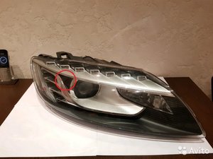

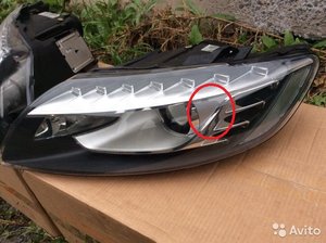

    если уголок (обведён на фото красным кругом) на фаре серебристый то фара адаптивная, если уголок чёрный значит фара не адаптивная. 1 - копия.jpg 2 - копия.jpg
  9. Mongol1980
    Mongol1980 Завсегдатай
    31 июл 2016
    896
    Audi Q7, 2014 год, 3,0 TDI
    Спасибо. Завтра гляну.

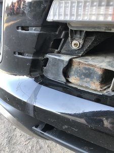

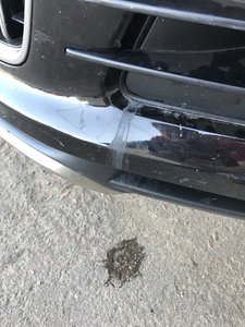

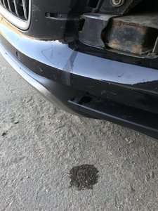

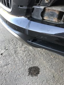

    всем привет! Сегодня заметил странную течь в в районе левой решетки интеркулера. На вид и цвет просто вода. Снял накладку, следы идут сверху из под гайки. У кого какие соображения?
  18. eygen
    eygen Старожил
    29 мар 2006
    7.497
    A6 2.5 TDI 96г.
    Омыватель?
  19. Сергей на Q7
    Сергей на Q7 Живу я здесь
    20 июл 2014
    1.045
    Q7 4,2 FSI 07EX
    Форсунка омывайки фар
  20. Mutant
    Mutant Участник форума
    24 авг 2015
    294
    Q7 4.2TDI 2009
    Так я вроде и не пользовался ей. Может просто забыли поставить шланг на место?
