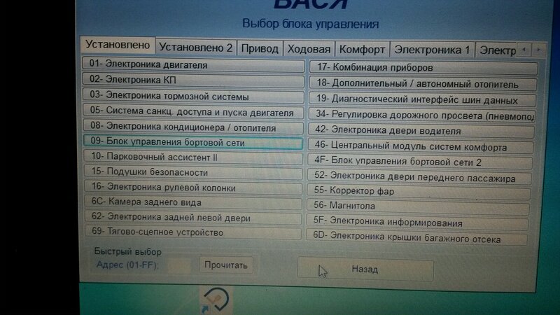

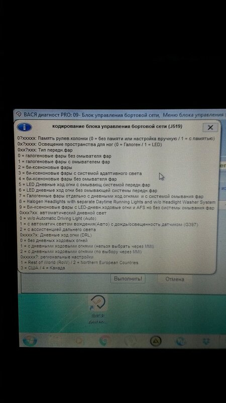

  9. Mongol1980
    Mongol1980 Завсегдатай
    31 июл 2016
    896
    Audi Q7, 2014 год, 3,0 TDI
    Хотел отключить омыватели фар программно как писалось выше, но вот что не смог разобраться какую цифиру менять. вот что у меня выдает:[​IMG]
    подскажите какую цифиру ставить?

  11. Nikosan
    Nikosan Живу я здесь
    11 дек 2014
    2.263
    Q7 3.6 FSI 2006г.
    4 цифра слева поставить 4(если у тебя биксенон)

  13. Nikosan
    11 дек 2014
    2.263
    Q7 3.6 FSI 2006г.
    4 цифра слева поставить 4(если у тебя биксенон)[​IMG]
  14. Александр А
    Александр А Завсегдатай
    19 мар 2010
    802
    Audi Allroad TDI 3
    хрень получается что 4 что 6 , сейчас стоит 0033122. Почему третья 3 тоже не пойму, вроде как 1 или 0 ?

  20. Mongol1980
    31 июл 2016
    896
    Меня как раз 3 и смутила, адаптивного света у меня нет, в любом случае буду ставить 4 так как фары биксенон. И будет видно )))
