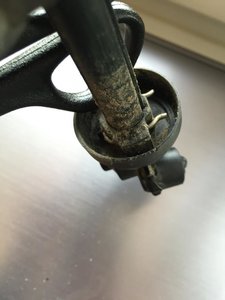

    #353 Asket, 29 мар 2015
    Ага , спасибо !
    Нашел форсунку и вот какая мысль родилась, сфотал сзади оттянув форсунку, можно наверно снять всю головку с форсунками и поставить на свою, а оставшуюся использовать как донора :)
    Но я буду по твоей методе перетавлять шарик
