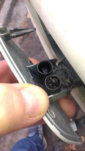

    Случилась такая фигня. Где то потерялась одна псыкалка. Может есть у кого? Перешлёт в челябу. Денежку могу на мобилу положить. Я думаю можно со сломаной не исправной форсунки снять.

    Проходил это не ты один- разморозил!!! Я менял 2 из 4 потерянных зимой форсунок на омыватели фар (4L0 955 102 VAG Форсунка омывателя фары правая и 4L0 955 101 VAG Форсунка омывателя фары левая)
    63 пост: http://www.audi-club.ru/forum/showthread.php?t=320699&page=3

    Ну вот, а у тебя не остались старые? Может продашь хотябы с одной форсункой? Поменяю, как в твоём посте.
  20. БЕГИмот
    БЕГИмот Живу я в AUDI Q7 4М
    26 дек 2011
    7.811
    Красноярский край
    Q7 4М + 4L BUG,07+Q5 CNCD,13
    Так у меня их нет, я купил одну выдвижную форсунку с двумя соплами. И использовал эти два сопла- у меня по одной с каждой стороны авто выдавило.... Если было бы - конечно бы дал!!!
