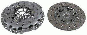

    Пришла сцепа Sachs Performance, гарантированные 520nm, органический диск выкладываю фотки
    у нас на родном 2хмассовом маховике вылет корзины сцепы 5,2мм, на маховике 2,7t 7,2мм, на RS4/3.0tdi 9,2мм
    На одномассовом маховике Valeo 6,2мм! Т.е. 2 варианта:
    1.Ставим Sachs, надо точить (убирать на 1мм) площадку под корзину!
    2. Ставим сцепу от 2,7t при этом протачиваем площадку контакта на маховике на 1мм + сверлим 6 дырок на маховике под заклёпки корзины 2,7т
    Родной маховик
    http://www.ebay.fr/itm/LUK-ZWEIMASS...072725236?pt=DE_Autoteile&hash=item2a28c684f4
    Sachs perf + родной маховик
    http://www.ebay.de/itm/Sachs-Sport-...804510825?pt=DE_Autoteile&hash=item51ad940869

    Родной(Audi) под Сакс не пойдёт, родной (Valeo) то-же, не совместимые с корзиной!
    Но с 2,7t по идее должен подойти... жду когда прийдёт...
