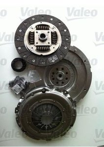

    Вот нашёл стандартный кит VALEO
    VALEO - 835027
    там 8-м дырок

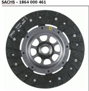

    одномассовый маховик (просто железка) + диск сцепления без пружинок
    Вот нашёл стандартный VALEO - 835027, выбрасываем диск и сцепу и ставим диск и сцепу Sachs
