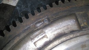

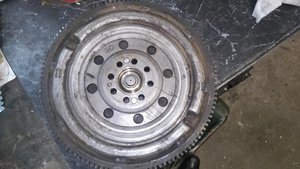

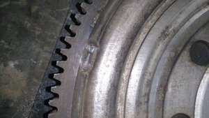

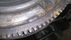

    Добрый день. Может ли кто опредилить, что за сварка на маховике, заводская или нет, если не заводская, то что могли делать с маховиком? Этот маховик стоял на моём авто, я менял кпп (гудела) и в комплекте с кпп поставил другой маховик и сцепление всё б/у. Но прошло пол года и сейчас маховик начал разваливаться. Сейчас думаю или ставить старый, он без люфтов, или комплект валео 835027. Смущяет только сварка.

  12. quattrosens
    quattrosens Старожил
    21 сен 2010
    17.156
    Франция
    Не партесь, у меня тоже такая сварка на моём старом была....использовать поношенный двухмассовый маховик сродни использованию изношенного презерватива....имхо

    A6/4BC5 2.5tdi AYM
    Так что это заводская сварка, похоже на электрод.
  14. quattrosens
    21 сен 2010
    17.156
    Франция
    Ну да сейчас так делают...
  15. play82
    play82 Участник форума
    3 янв 2015
    171
    A6/4BC5 2.5tdi AYM
    Показал маховик ребятам на работе, и все в один голос говорят, что на заводе не может быть такой сварки (электрод) только полуавтомат или аргон. Вот я и запарился.

    A6/4BC5 2.5tdi AYM
    Ну думаю, что китай тут не причём, т.к маховик похоже оригинал LUK. Могли ли менять венец и приварить электродом?
  18. юрий.в.
    юрий.в. Старожил
    25 сен 2010
    5.483
    A6/C5 2.5TDI AQ 99
    Знакомый купил такой,хватило ровно на 30000 км и разлетелся! Отдал свой родной в ремонт,всё сделали,вибрации на ремонтном меньше чем на новом LUK
