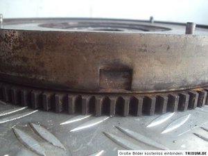

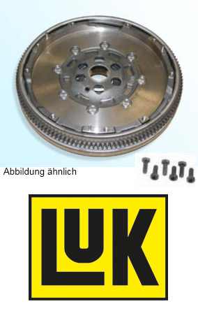

    Видимо начинаются проблемы с двойным маховиком, из производителей 2х-массового только LUK, имхо: говно, чипованную машину он не держит, найден вариант на Ebay Одномассового маховика на 2.5tdi
    http://cgi.ebay.co.uk/ws/eBayISAPI.dll?ViewItem&item=261076651109&ssPageName=ADME:X:AAQ:GB:1123
    Смущает то что один маховик на ВСЕ моделии V6 tdi !!! :shock::confused:
    У кого какие мысли будут ?:hi:

    ну так одномассовый же! просто кусок железяки! до нагрузки ей дела особого нет! по креплению видимо они все одинаковые! с какой радости они должны быть разные? по идее...

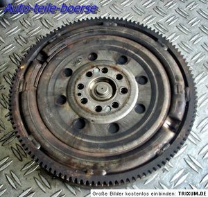

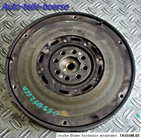

    Так в том и дело что на AFB/AKN номер 059105266A а на AKE/BAU/BDH..059105266T.
    Я их никогда не сравнивал посему и вопрос?
    Может там в штырках дело ????
    Вот напр 059105266A

    Да в штырьках под разные корзины но разница не большая.

    Насколько точные сведения ?
    Я вот штырков тонких на фотке A не вижу ???

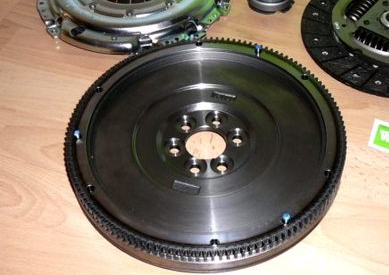

    Корзину и диск можно усиленную ставить!
    Вот снимок одномассового для AFB, тонких штырьков на нём НЕТ:cry:

    Дим хватит уже. Маховик на фотке под 6 болтов.
    На механике нет штырьков кроме тех что под корзину

    Ты видимо не понял на колено 6 болтов а надо 8
    И ты на таком сцеплении сам ездить не захочешь онож вообще без демпферное :eek:
    Почитай в бензиновых темах там люди на 1,8Т от него отказываются.

    Дима, както побаиваюсь я одномассового, как бы не колбасило его в разных режимах. Потеря комфорта, шило на мыло....
    Мне кажется нужно полюбому брать двухмассовый, раз его хватает на стоке на 250 тыс км и больше, то на чипе точно 100 тыс проехать то должен :)))
    Насчет штырьков, ты не путай, штырьки нужны для автомата, там как таковой корзины вообще нет, просто пластина с зубъями и штырьками. На механике штырьки не нужны их там и нет :))
    Я ж когда в прошлом годе менял движки, перед глазами видел на двух снятых движках оба маховика, от автомата и механики.
    Вот такая вот хрень стоит на автомате, и штырьки при ней :)
