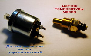

    хочу поставить на свою приборку (полная, с мультиками и компом) вместо часов показометр ДАВЛЕНИЯ масла
    приборка с мультиками, поэтому датчики давления на двигателе есть
    вот КУДА ПОДКЛЮЧИТЬ ЭТОТ УКАЗАТЕЛЬ ??? :shock:
  11. Kattani
    Kattani Живу я здесь
    16 ноя 2007
    4.390
    Audi 100/44 Avant 2.3NF 88г.
    Чтобы его подключить нужно поменять один из датчиков давления на 2-х контактный, за подробностями в поиск, обсуждалось неоднократно

    1. Сделать подсветку всей кнопки управления фарами (в том числе колесика с цифрами) достаточно сложно но можно. Если кто разбирал, то видел что там сделан световод из красного оргстекла. Я не стал заморачиваться а только вставил голубой светодиод возле самого значка фары. Место там есть, для небольшого светодиода. Красный светофильтр оттуда просто вынимается. Если надо - постараюсь сделать фотографию.
    2. Датчик давления масла - двухконтактный, можете посмотреть на фотографии. Рядом - датчик температуры масла. Купить его в магазинах - достаточно сложно, я заказывал...
    3. По поводу покупки "полной" приборки - берите только от машины с аналогичным двигателем. Иначе могут быть проблемы. На приборке есть специальный ключ в виде платки а также набор переключателей. Я откровенно говоря поэксперементировал и ничего не понял...
    4. У некоторых пользователей не горит подсветка градусника показывающего забортную температуру. Скорее всего - сгорела лампочка. Необходимо снять панель, получить доступ к этому модулю. Он обсалютно автономен на разъеме. Нужно или заменить модуль или открыть его и перепаять лампочку. Она одна на платке. Если кому нужно выложу фотоотчет этого процесса. Он у меня есть...

  14. андрючо51
    андрючо51 Живу я здесь
    16 июн 2006
    1.198
    A6/45Q ABC at
    буду очень признателен если расскажешь куда какой провод на датчик давления подключать и на приборке куда припаиваться
