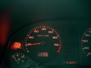

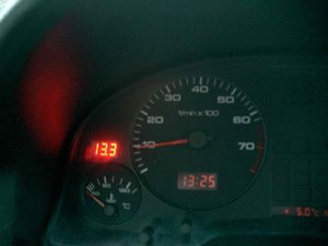

    2 нах, заколхозил. В общем после долгих раздумий не нашел лучшего места для индикатора, как воткнуть его над указателем температуры ОЖ. Сначала долго и нудно резал пластик корпуса приборки скальпелем, потом решил скальпель греть.....в итоге колхоз чистой воды, ибо края оплавились :( Теперь вот думаю над двумя вариантами:
    1. Достать где-нибудь такой же пластик, каким закрыты контрольные лампы (черный, матовый), дабы прикрыть колхоз. Где?
    2. Есть еще один корпус от приборки. Придумать новое вколхоживание :)
    Фоты постараюсь выложить вечером.

    Ответ: Очередной "колхозник приборки"
    Пмм флюс до конца не смыл. Промыл еще раз и заработало :)

    Вот и фотки

    Пилоту07 - Да, слушай ты проделал гигантский труд! Я сегодня глянул на корпус панели где ты дырку вырезал - молодец, пластмаса там честная немецкая, и тяжело с ней работать. Мне кажется цифры индикатора по высоте - немного великоваты. Надо было индикатор с цифрами поменьше поискать. Но тоже ничего получилось. Можно взять тонкое органическое тонированное стекло, вырезать аккуратно прямоугольник с закругленными краями (чуть больше индикатора, чтобы закрыть оплавленные края) и наклеить на панель.
