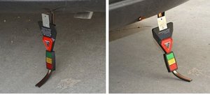

    Меня в последнее время машина током лупит, когда из авто выходишь страшно за дверь браться) И дубовая сразу стала, совпадение?)
  14. korobok1st
    korobok1st Живу я здесь
    20 дек 2013
    1.112
    VAG
    знаю где по дешевке достать:shuffle::nod:
  15. Randy
    Randy Живу я здесь
    23 сен 2010
    1.742
    Q7 3.0 TDI
    Хорошая вещь, но должна же быть причина, раньше такого небыло :nod:
