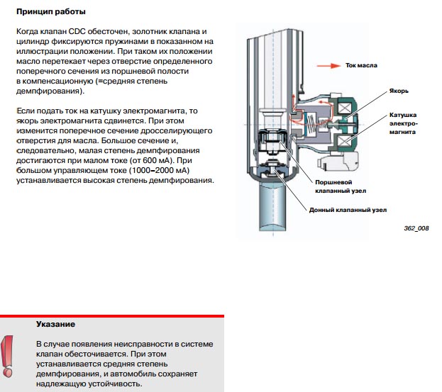

    Из мануала: "Когда при работающем двигателе автомобиля, при скорости выше 35 км/ч и активной системе давление в ресивере падает примерно до 12,3 бар, компрессор включается и нагнетает в ресивер воздух." - ВОТ ответ на вопрос почему после 40 км включается компрессор :о))
    КРАСНЫМ ВЫДЕЛЕНО.... может в этом проблема - как вариант - перестало подаваться питание на эти клапана и они встали в аварийный режим и из-за этого она стала резко жесткой... просто это не одна стойка ни две а все 4 себя так ведут.... кто знает откуда идет питание на эти клапана?

    У тебя причина и следствие перепутаны. Компрессор после 35 км/ч НЕ включится, если нет падения давления в ресивере до указанной величины.
  6. Balbes_
    Balbes_ Живу я здесь
    17 янв 2013
    2.513
    Q7 4,2 TDI 2008
    Будет ошибка по N336. Если бы "питание не подавалось" ошибка была бы по всем 4-м клапанам, к тому же там по-русски написано, что при отсутствии питания будет средняя степень демпфирования, т.е. не "телега".

    А вы не думаете, что средняя степень будет при условии что сами клапана механически исправны? если он подклинивает например, то какой ток катушке не дай, разницы много не будет?

    Я думал над этим.... но еслибы одна стойка так себя вела - можно было бы предположить... но не могут же все 4 клапана закиснуть.... машина вся себя так ведет!!!! :о((
    Шнурком то мониторим - только шнурок показывает ток который на него подается, а вот отрабатывает ли он при смене тока - не известно
