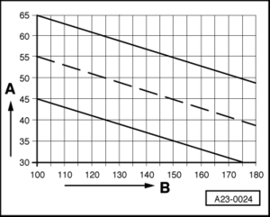

    Каюсь был не прав - по не совсем удачному стечению обстоятельств таки замерил угол опережения впрыска, что-то около 40-50 единиц при капец, как замерзшем топливе. И это я еще смог завестись сегодня в -32!
    Не совсем удачное - потому что антифриз, блин замерз (использую концентрат Febi, ну и перебодяжил его, очевидно)! С молитвой ехал до гаража, внимательно следя за температурой двигателя. При заезде в гараж пробку из каши таки пробило, и в итоге у двигателя установилась температура около 80
    А теперь главный вопрос: у нас сейчас морозы до -38, от работы если ехать мне до доверенного сервиса, двигатель в принципе прогревается, но вот топливо холодное - за пределами графика угол(t_топлива) динамической регулировки угла в Elsa.
    В принципе, прикинуть, сколько нужно выставлять несложно - зависимости в этом графике линейные, чем холоднее топливо, тем раньше впрыск, но вот можно ли вообще в такие морозы (ДВС и ТНВД прогреются, а топливо нет) крутить ТНВД или от этого толку не будет?

    угол зависит от температуры двигателя, не топлива

    Почитайте Elsa и посмотрите график выше, я его непосредсвенно из Elsa взял. По оси Х температура топлива, по оси Y - угол в условных единицах. Читаются эти значения в базовых настройках, группа 000, колонки 9 и 2 соотвественно. По температуре двигателя там лишь одно указание - не ниже 75 градусов.
    Мой вопрос в том, что немцы, очевидно, не предполагали, что кто-то решит измерять угол, когда на улице -30 с соответствующей температурой топлива. Будут ли замеры вообще корректны?

    Там в 000 группе измерений все единицы условные, а не реальные. Вроде таблица нарисована для топлива от 10 до 40 градусов или около того.

    А я как раз сегодня съездил на сервис, мне там угол выставили нормально. Было 30-40, это позднее допуска, поставил 70-80, это ранний примерно на верхней границе допуска.
    Посему мораль - берите шнурки для считывания данных блоков и осенью проверяйте угол, а то зимой можно неприятно попасть. Ну еще свечи стоит проверять хотя бы ради профилактики закисания.
