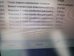

    Вот данные
  19. Melkon&Ratkov
    25 фев 2014
    8.692
    Эта картинка не несёт никакой смысловой нагрузки.
