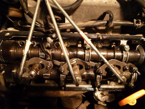

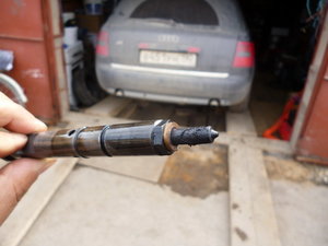

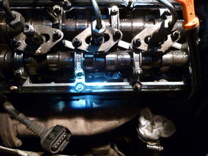

    Поменял местами 1 и 2 форсунки.
    Вот логи до и после перестановки.
    Посмотрите пожалуйста, что там?
    Рокера все на месте.
    Выработки валов почти нет(такая же как и при ремонте осенью 2013 г)
    Номера форсунок 059130201 F.
    На распылителях опозновательных знаков нет. 6 отверстий.
    Нагар на распылителях это нормально?

    Не очень хороший нагар!

    Когда ремонтировал головы год назад, такой нагар был на всех форсунках.
