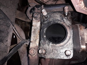

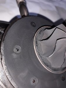

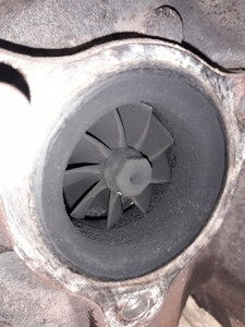

    Добрался до машины наконец-то. Турбу снял, холодная часть чистая, а горячая в нагаре и просматриваестя блеск масла на этом нагаре. Наверное геометрия тоже засратая этим коксом поэтому и свистеть начала видимо.

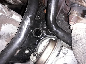

    Еще свеча из второго цилиндра в масле, но в чистом. В коллекторе тоже правая часть сырая, на фото видно. Сейчас буду испытывать переходник под компрессометр

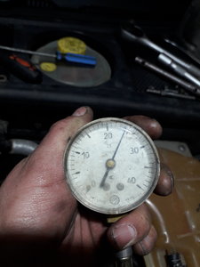

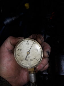

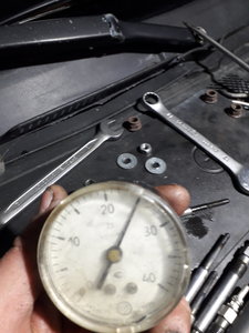

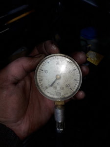

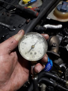

    [QUOTE="quattrosens, post: 12344116, member: Компрессия на фото 22 в первом горшке. Сравнивал с манометром от компрессора, компрессор на 1 кг больше показывает чем манометр на компресометре. Сфоткал на всякий слив из турбы.

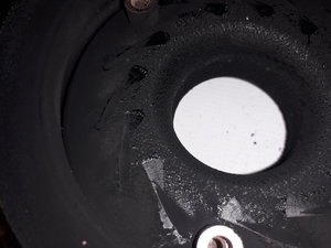

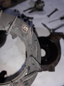

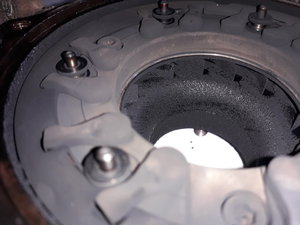

    Решил разобрать горячку на турбине. Там вообще пластилин внутри. Не знаю чем теперь это вымывать оттуда. Крыльчатка крутится легко. Люфт вроди минимальный.

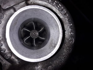

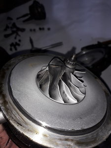

    Холодная часть сухая чистая
