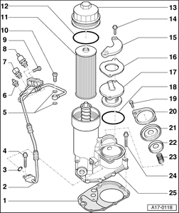

    Тут Макс давал такой совет по проверке целостности мембраны: целая мембрана дает сопротивлении при дутье в трубку ВКГ. У себя и коллеги дул - ощущаю, что щеки небольшое давление создают. Если вытаскиваю масляный щуп - давление пропадает, воздух выходит наружу.
    Интересно, правильно ли я констатирую целостность мембраны? :shock:

    Чтобы визуально проверить мембрану, по-хорошему, надо еще и ТНВД снять. Затем снимается весь стакан масляного фильтра. Хотя коллеги как-то умудряются подлезть к винтикам крышки мембраны и не снимая ТНВД.

    мембранна отдельно продаётся?? или вместе с фильром?? номерок есть у кого???:hi: П.С это я так на всякий случай пока))
    Получается чтоб поменять мембранну нужно открутить два болта(19)? но будет мешать тнвд, но некоторые и с ним делали это???:confused:
