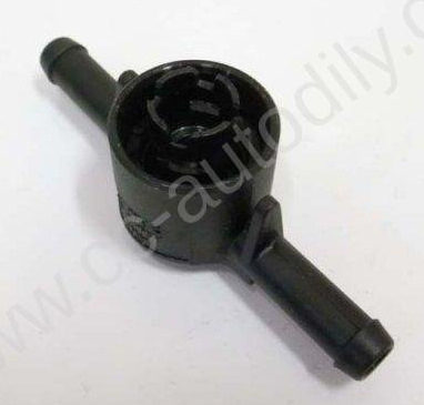

    Если в гугле забить "057127247J" то почти все картинки будут такого плана:
    (обратный клапан отсутствует).
    А какая у него может быть функция кроме как обеспечение дифференцирования давлений между подачей и обраткой? КМК именно эта разница и должна создавать движущую силу для развоздушивания фильтра на Б серии.

    Гугл - гуглом, не забуду притащу оба клапана домой и покажу как и что. Я не то, что не верю тебе, просто реально, когда крутил-вертел-экспериментировал, единственное их отличие (запомнилось) - В.. клапан пропускает в сторону бака на холодную.

    Да я и сам хочу узнать ответ на этот вопрос доподлинно. Просто рационально было бы сделать именно так!
    У меня иногда создается впечатление, что существует 2 варианта J клапана.:unhappy:
