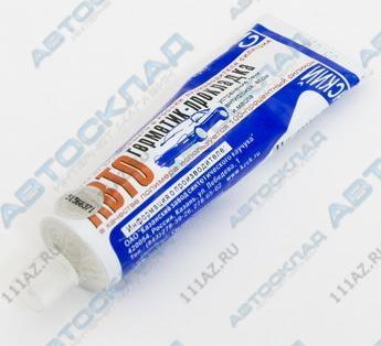

  11. ser_gr72
    ser_gr72 Старожил
    23 окт 2006
    28.446
    такой? силиконовый герметик D 176404A2
    по клапанную крышку идет черный, не силиконовый.
    одно другим заменять нельзя
  12. quattrosens
    quattrosens Старожил
    21 сен 2010
    17.156
    Франция
  13. ser_gr72
    ser_gr72 Старожил
    23 окт 2006
    28.446
    это для коробок и он не силиконовый
    а для блока и поддона
    идет силиконовый герметик D 176404A2
    так в ETKA написано.
    может тот, что ты показал, и хорош, но он явно для другого.
