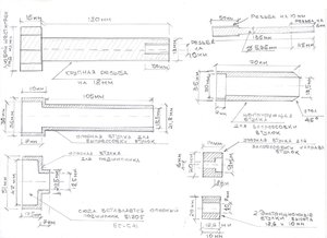

    Очень даже полезное видео. Хотелось бы подробный чертеж приспособы. Упорные шайбы я так понял разной глубины, высота сильно ненужна. Это же чтоб незадовить направляйку.

    По упорным шайбам, ты все правильно понял. Чертёж скину маленько попозже, сфотографирую "приблуду" и укажу на ней размеры.

    Размеры на чертеже. Болт и шпильку желательно закалить.

    Огромное спасибо за подробный чертеж.

    Себе делал из куска старого советского воротка, с закалкой не заморачивался.
