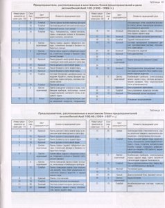

    Народ подскажите пропал свет в салоне и не работает датчик температу и топлива. Кстати все одновременно перестало работать. Все предохранители в основном блоке целые. Может есть у кого русифицированная схемка предохранителей.
  6. Alexey 64
    Alexey 64 Старожил
    24 июн 2009
    7.320
    А6 С4,АDR,МКПП,96г
    подойдет?
  7. a1lexs
    a1lexs Участник форума
    18 сен 2011
    335
    А6 С4 2,3 AAR
    Спасибо пойду пробовать искать. А случаем дополнительного блока предохранителей нет?
  8. Alexey 64
    Alexey 64 Старожил
    24 июн 2009
    7.320
    А6 С4,АDR,МКПП,96г
    Один блок под капотом, другой в торце торпедо(под крышкой)

    Спасибочки все нашел оказывается 8 предохранитель идет и на датчик температуры и топлива также на часы и свет в салоне. Просто он интересно перегорел, я тестором все преды звонил не снимая, и все звонилися. А когда посмотрел по схемке, снял.
