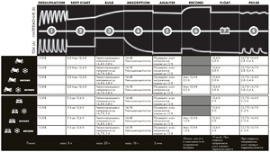

    Так как раз поэтому в сообщении #78 я и рекомендовал не ломать голову, а просто использовать современное ЗУ с нормальным алгоритмом зарядки:
    Его хоть неделю, хоть на месяц, хоть на полгода можно оставлять.
    Прям всех? o_O И мотоциклетных, и может быть даже вообще всех, а не только свинцово-кислотных? :rofl_new:
    Шучу, конечно )) Против 2А для наших АКБ с точки зрения безопасности ничего не имею против. Просто долговато получится для 92А*ч.
    Не очень понятно при чём здесь СТО, но всё может быть :grinning:
  5. Alexander_VS
    Alexander_VS Участник форума
    1 ноя 2020
    143
    Audi Q7 45TDI
    Я за (1) оптимальный ток зарядки, который по-моему скромному мнению лежит в пределах 0.05С до 0.1C (0.1С - аксиоматическая классика для любых свинцово-кислотных батарей) и (2) за правильный цикл зарядки, не требующий контроля и ручного вмешательства. (См. график в предыдущем сообщении) :)
