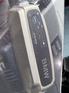

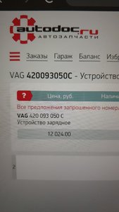

    Посмотри тот же ctek по оригинальным номерам Audi 420093050C или BMW 61432408592.
    Сильно дешевле.

    Такая цена?

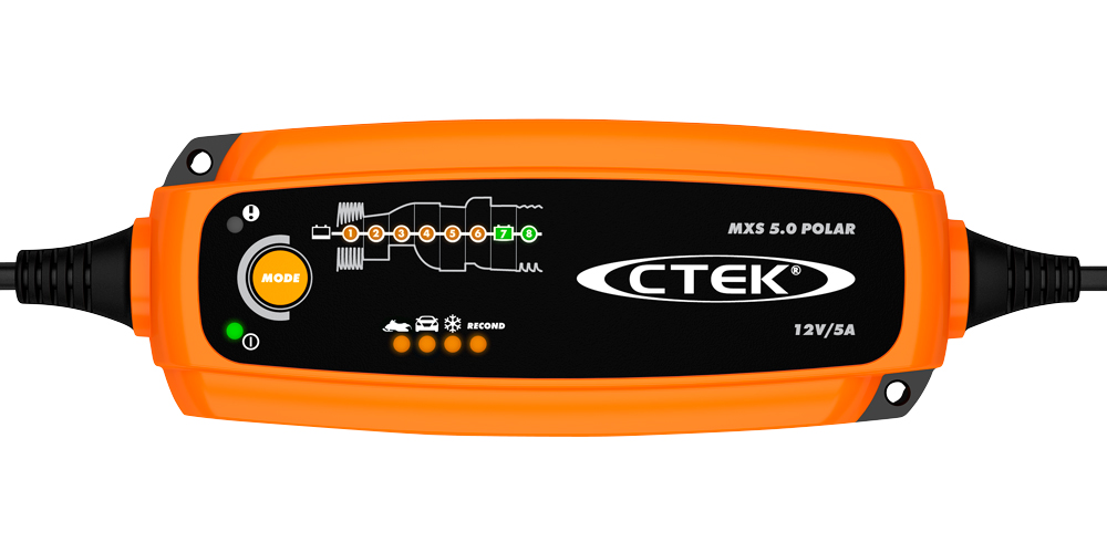

    Себе купил очень давно как только появился CTEK MXS 5.0 POLAR, он тогда стоил до 6 тыс рублей. Последние три года эксплуатируется и в хвост и в гриву.
    MarMin нравится это.
