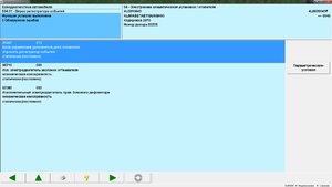

    Всё, моя Вебаста снова в строю. С родной платой.
    Спросил мастера: что было ? Говорит "проблема в мозгах вебасты". Я говорю "я это и так уже понял. Конкретнее ?" Конкретизировать отказался. Говорит не хочет чтобы это вылезло на форум. У них (у мастеров по вебастам), типа свои секреты. Одно, говорит, могу сказать: дефект был очень серьёзный, это не с паяльником 5 минут посидеть и резисторы попаять.
    Цена вопроса: 10 т.р. отдал.
    Ну я думаю это нормально. Дешевле я бы всё равно решение не нашёл в своем городе.
    P.S. Всё, осталось самое главное: устранить течь масла АКПП. В среду (8 ноября) планирую отдать в ремонт местным ухтинским мастерам в гараже. Берут 15 т.р. за всё (включая в эту сумму и замену сальника двигателя сразу, на всякий случай, уж доколе расчленяем ДВС с АКПП). Хотел сделать сам, имею полное понимание что нужно делать. Но боюсь не осилю.

    Парни, вы не поверите, но у меня точно такое же мнение. Но в любом случае: мне просто было некуда деваться. Я настоял на том, чтобы он раскрыл карты. Упирая как раз на то, что я заплатит за ремонт. Он отказался раскрывать историю ремонта.
    Ну ладно. Сейчас работает. Вообще пропали все ошибки по отопителю. Раньше висела ошибка
    И при этом вебаста работала. Но сейчас и она пропала, остались только две нижние (по дефлекторам). Сейчас вообще всё чисто в целом в мозгах, кроме этих ошибок по дефлекторам.
    Заработало и ладно. :) Главное что работает.
    Я мыслю так: отказался бы он паять - даже уже и не знал куда бы обращаться. Объехал всех в городе, он был последний, кто взялся. Город то маленький.

    Да всё это понятно как Божий день. :) Изначально имеем следующее:
    1. Дело в мозгах. Это было ясно сразу, когда выдавало ошибку по свече, а замена свечи результата не принесла.
    2. Никто, кроме него, в моем городе не брался за ремонт. Все занимаются только установкой. Из ремонта максимум замена готовых деталей (свеча, горелка в целом, котёл).
    3. Заказ новых мозгов очень дорогой. Заказ на Авито у перекупов подешевле. Но это "кот в мешке". Плюс доставка.
    4. Хоть новые, хоть старые (но не родные) - мозги вебасты требуется привязывать к мозгам машины. А это тоже ещё поискать спеца (кроме него никто не брался). И плюс это тоже расходы. И не малые. Просто так за эту процедуру за 100-200 рублей никто браться не станет.
    Результат: всё заработало, все ошибки исчезли, вебаста греет, с руки запускается. Цена ремонта 10 т.р.
    Да, дороговато, но при таких исходных данных я вряд-ли бы в своем маленьком городе обошёлся бы "меньшей кровью". В лучшем случае "то на то" и вышло бы. Если не дороже (покупка новых мозгов + доставка + прошивка + риск, что не подойдут). Другое дело большие города. Там, естественно, возможностей побольше.
