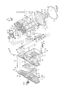

    Сергей, подскажи пожалуйста: а какой сальник коленвала в сопряжении АКПП с ДВС ?
    №17 или №3 ?
    Я склоняюсь к №17. Но лучше переспрошу.
    Думаю сразу и сальник коленвала заменить.

  14. KEO
    KEO Старожил
    21 окт 2015
    5.510
    Коми респ.
    Q7 3.0 TDI (BUG)
    Ну я так и подумал. Заказал №17.
    Ещё один вопрос: сальник №17 запрессовывается снаружи или изнутри (надо крышку снимать) ?

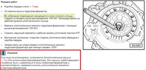

    Коллеги, читаю Эльзу, готовлюсь к замене манжеты. Возникли два вопроса. Подскажите пожалуйста.
    1. Написано (то, что обведено зелёным цветом), что при замене манжеты: "Во избежание повреждения находящегося ниже опорного кольца ..."
    Я понял, что приспособление VW681 - для выковыривания сальника. Но вопрос: а про какое опорное кольцо идёт речь ? Может быть речь идёт о посадочном месте сальника ? Ну, дескать, чтобы его не поцарапать и так далее ?
    Я внимательно почитал строение этого узла этой коробки (за что спасибо Игорю (Kondor48) за предоставленный цветной файл устройства коробки) - там нет никакого опорного кольца. Там есть опорный роликовый подшипник. Но он дальше по курсу (за сальником) и испортить его никак нельзя.

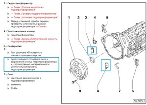

    2. Второй момент, который меня очень сильно заинтересовал: установка каких-то доработанных деталей в коробку. Ну вот гляньте что пишут в Эльзе (что обведено красным цветом):
    "Если еще не установлены, установить ...".
    И показано:
    Вопрос: что за крышки ? Сколько их ? Куда установить ? Какие у них артикулы ?
    Я так понимаю: это некая доработка конструкции, которую рекомендуют сделать.
    Коллеги, помогите пожалуйста разобраться с этим. Сразу хочу заказать всё вместе, чтобы всё разом и установить.
