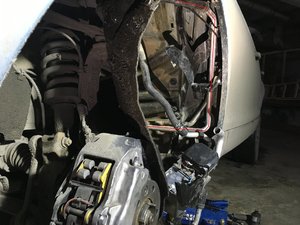

    Вот, кстати, сфоткал у себя пространство где вебаста стоит.
    Вот у меня непонятная трубка, которая выходит снизу из под обшивки и, нигде не прерываясь, заходит обратно в обшивку сверху.
    Клапана нигде нет.
