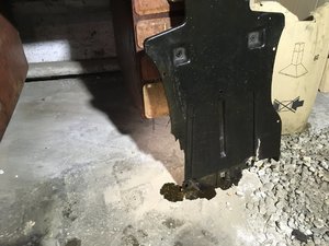

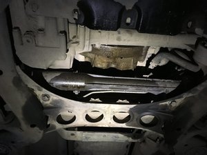

    Парни, у меня новая проблема .....
    Случайно увидел, когда Вебасту отсоединял для того, чтобы мастеру отдать. Кажись сальник АКПП потёк.
    Масло капает из этих двух отверстий. По цвету - похоже именно масло АКПП, а не двигателя. Я в АКПП оранжевое заливал.
    Звонил в ближайший центр в Киров. Насчитали 35 тысяч работа + запчасти (болты одноразовые и прочее). Сказали ещё 10 т.р. То есть около 45-50 т.р. ремонта.
    Придётся ехать в Киров скоро. Ничего не попишешь. Оставлять там машину на 1-1,5 недели и потом приезжать за ней.
    Масло я перед выездом в Киров залью. Надеюсь хватит доехать до Кирова.
    P.S. Я всё больше и больше начинаю ненавидеть немцев. Это моя первая и последняя машина немецкого производства.

    масло в коробке давно менял ?

    На ЗФовских акпп если так погнало масло как у тебя, то коробас уже передачи не включает, за Айзин не в курсе как у них там.
    Вообще масло гура и акпп очень похожи. Я бы проверил все шланги на соединениях которые крутил.

    Масло ГУР зеленое, АКПП оранжевое. Я протёр низ коробки. А оттуда снова капли вытекают. Это масло АКПП, не ГУР.
    Плюс я на пальце масло тёр (размазывал и нюхал). ГУР пахнет рыбой. А это масло почти без запаха.
    Не знаю. Просто прорабатываю все варианты.
    Но течь начало недавно.
    Буквально дней 5 назад менял масло в двигателе с раскоксовкой. И попутно оставшиеся 4 форсунки менял на новые. Поддон был сухой. Я такие вещи сразу примечаю.
    То есть течет не более 4-5 дней.

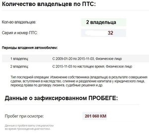

    Хочу Тебя расстроить(картинка)так что Твои косвенные признаки(хорошее состояние шестерён дросселя, трапеции дворников, на месте заслонка ЕГР, в хорошем состоянии рычаги приводов вихревых заслонок, время работы ММИ и прочее ..)говорят только о качестве автомобилей VAG,так что Твои "нападки" на VAG не обоснованы,просто Твоя машина уже вырабатывает свой ресурс,по этому и начала "сыпаться",что и должно происходить при пробегах 300т.км.+

  18. KEO
    KEO Старожил
    21 окт 2015
    5.510
    Коми респ.
    Q7 3.0 TDI (BUG)
    Это где ? При какой осмотре ? Где её осматривали ? И почему 03.11.2015, когда договор купли продажи от 25.10.2015 ?
  19. Cokol
    Cokol Живу я здесь
    11 сен 2014
    2.005
    Тульская обл.
    Q7 4M/3TDI
    Где такое можно посмотреть?!!!
  20. SergV
    SergV Старожил
    20 янв 2008
    10.311
    Audi Q7/4L/BUG/JXX
    Твоя картинка ни а чем, у нас в базу ТО от балды зачастую пробег вносят. Там погрешностью +\- 100000.
