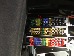

    Возможно. Но на Вебасто идут 2 предохранителя. Спереди слева и сзади. Перегорел задний.
    Насос дозировочный потребляет малый ток. А если на нем сидит не только насос, то значит что-то ещё. Возможно и другая часть Вебасты. Но это никак не опровергает мою теорию развития события. То бишь: что-то не работало в Вебасте (из-за сгоревшего преда) - отсюда и ошибка по свече.
    А вот почему перегорел пред - это конечно интересный вопрос. Но ... Начнём с малого: сделаем то, что написал выше. А там уже "будем посмотреть".

    У меня по-другому чутка. У меня перегорел вот этот.

    Ты обвел AF9 он как раз идет на 20А. Это вспомогательный разъем питания и все встает на свои места(причина банальна), когда то в розетку ткнули что то мощное либо "вилка" была кетайская и замкнула контакты в розетке. Вот предохранитель и сгорел.
    Другое дело с AF8 (Вспомогательный отопитель.) он должен быть на 5 А. и никакого отношения к AF9 не имеет. У тебя его нет, по той же причине что и запорного клапана, потомушта у тебя не вспомогательный отопитель, а вспомогательный догреватель.
    В перспективе, может натворить делов этот кетайский предохранитель который ты там на 20А воткнул... Как минимум сплавится сам предохранитель проплавив гнездо. Как максимум, сплавит проводку на КЗ.

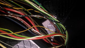

    Вот пример того когда ставят китайские предохранители.
    Перегорел предохранитель на моторчик омывателя, поставили кетайский предохранитель. Вот что из этого получилось.

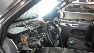

    К сожалению не заработало. Не помогло. Жалуется на свечу и всё тут.
    Опять взял новую свечу - то же самое.
    В общем отдал я свою вебасто в сборе мастеру на осмотр.
