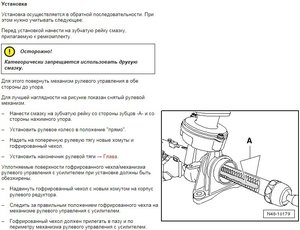

    в очередной раз напомню тебе про Эльзу, там все предельно четко описано про рейку.
  13. АндрейР
    АндрейР Желаю чтобы все!
    19 апр 2004
    65.114
    A3\8P\2,0Т\Q
    С двух сторон наносится(зубья и с противоположной их стороны)

    ELSA этого не уточняет: "Нанести смазку...." и всё.

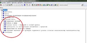

    Руководство по ремонту > Ходовая часть > 48 рулевое управление > рулевой механизм (про смазку в последнем разделе "снятие и установка гофры")

    Нет в моей тётушке Эльзе такого раздела. Наверное Эльза у меня "плюшевая".

    открывай тут же "Ходовая часть передний и полный привод"
