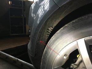

    5.510
    Коми респ.
    Q7 3.0 TDI (BUG)
    Нет, парни. Не знаю на что надеется Эльза, но предложенным в 1701 посту способом интеркулеры НЕ вытащить через верх
    Мешает бутерброд радиаторов.
    Только если пробовать снимать колесо, отгибать обшивку (указана красной стрелкой) и пробовать вытаскивать в сторону колеса из под низу.

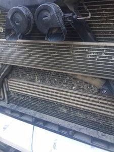

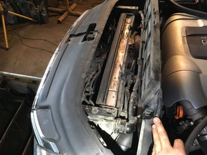

  6. Kondor48
    Kondor48 Живу я здесь
    1 окт 2014
    2.174
    Саратовская обл.
    Q7 3TDI CASA 07г
    Евгений, не стоит себя обманывать, ни чего сложного в снятии и установке бампера нет. А вот что бы полноценно почистить интеркулеры и радиаторы в идеале нужно всё это снять и промыть т.к. между радиаторами набивается "валенок", ну уж бампер то снять как минимум необходимо. Поверь там ещё хуже чем кажется. Да и доп. сеточки в бампере совсем не помешают на будущее. Вот так выглядело до чистки;

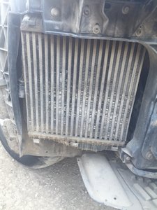

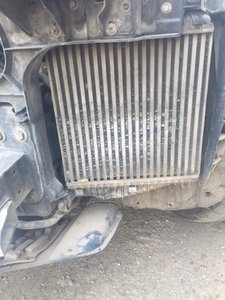

  13. комбат
    комбат Живу я здесь
    8 дек 2013
    1.559
    Q7 3TD BUG
    кулеры забиваются грязью со стороны колеса через решётки в подкрылках. и тогда охлаждения нет.
    сейчас кулеры не забиваются грязью вообще. встречным воздухом прекрасно продуваются потому что от кулера до подкрылка есть расстояние и воздух проходит.
    кстати пластиковые подкрылки зимой проще мыть (лед отваливается ине прилипает как к тряпочным)

  14. Demon1175
    Demon1175 Живу я здесь
    24 дек 2014
    1.810
    Владимирская обл.
    Q7 4,2 tdi BTR 2008г.
    Там решетки с наклоном +встречный поток воздуха, кулеры у меня не забиваются, а вот внизу на полостях бампера да песок откладывается. Раза два в год при смене масла выгребаю.

  18. комбат
    комбат Живу я здесь
    8 дек 2013
    1.559
    Q7 3TD BUG
    решётки направлены вниз. и когда въезжаешь в лужу (обычно с грязью ) спереди колеса волна прекрасно проходит через решётки прямиком на кулер. скорость в этот момент маленькая и воздух её (грязь) не выдувает.
    я не нахваливаю свои подкрылки. но считаю что плюсов больше чем минусов.
    я то их поставил потому что штатный порвал. а вот мой товарищ посмотрел на меня и поменял целые штатные на пластиковые и доволен.
