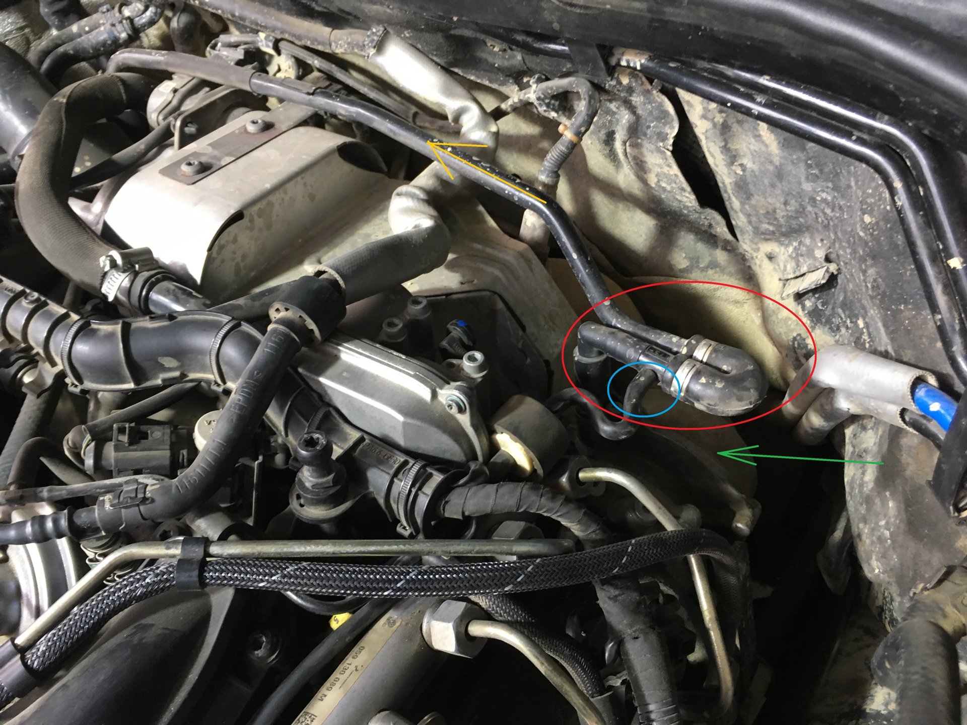

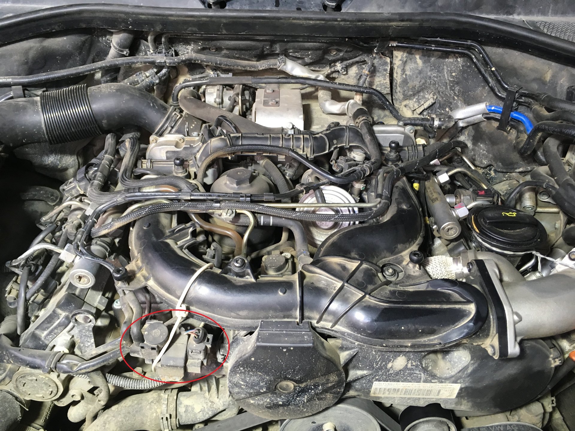

    В принципе почитал форумы. Основное понимание имею. Но остались несколько вопросов.
    1. Вот эту электронную фигнюшку (не знаю что это, но как то она завязана с ваккуумной системой управления ЕГР) удалять совсем, отсоединив от фишки ?
    2. По вот этой фотографии несколько вопросов:
    а). Что это за большой узел в аллюминиевом корпусе (помечен КРАСНОЙ стрелкой) ? Я так понимаю его оставляем и не трогаем ?
    б). Шланговый узел (обведён КРАСНЫМ ОВАЛОМ) я так понимаю тоже не трогаем ? Глушим только писюн, обведённый СИНИМ овалом ?
    в). Трубка (помечена ОРАНЖЕВОЙ стрелкой) идёт куда-то в под обшивку в сторону салона машины. Вопрос: куда конкретно она идёт, какая среда по ней идёт (воздух или что ?) и для чего вообще она туда идёт ?

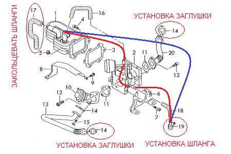

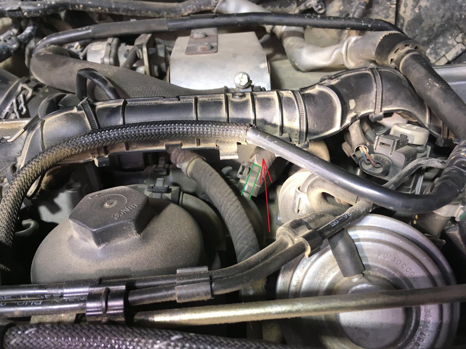

    3. По этой фотке один вопрос:
    Шланг, помеченный красной стрелкой - убираем. Однако где-то из блока двигателя выходит шланг (его отсюда не видно), который надо будет нарастить и соединить со штуцером, который я нарисовал зелёными линиями. Я правильно понял ?
    Ну вот, я так понимаю: красная линия - это старый путь движения ОЖ. Синяя линия - это НОВЫЙ будет путь движения ОЖ с наращиванием шланга. Всё верно ?
