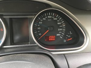

    Вот, фоткал три дня назад. Сейчас 99780 км. Хочу не прощёлкать 99999 и 100000 и сделать фотки на память. :)
    У меня на память есть фотки пробегов: 80008, 89000, 90000, 99555 (случайно увидел, сфоткал), 99666 (то же самое: кинул взгляд на приборку, увидел, понравились цифры, сфоткал). :)
