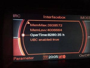

    КЕО проверь моточасы,если у тебя mmi не ремонтировали,то покажет все точно!Больше важны моточасы чем сам пробег! http://www.audi-club.ru/forum/showpost.php?p=10946786&postcount=378
    Ну скажем машины из Европы,моточасы 8000 часов,а пробег 250 тыров,а у меня живя в мск,до меня еще женщина ездила,которая тоже из мск не выезжала,короче у меня моточасы 8300 и пробег 125 тыров,сам лично проверял для эксперимента по мск,за 200 часов получилось 3000км,это только по мск....Блин в мск только и делаем что стоим на месте!

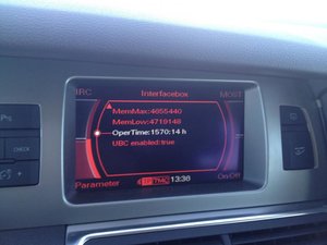

    Посмотрел. Написано: 1570:14h.
    История машины: 25.12.2005 родилась.
    1-й год эксплуатировалась в Германии. Пробег около 12500. Затем работала в автосалоне в качестве машины для Тест-драйва. За следующие 2 года пробег чуть более 2000 км. С пробегом около 14700км в декабре 2008 года продана из Германии моему земляку в Республику Коми г. Сыктывкар. За 6 лет он накатал чуть менее 60 т.км. С пробегом 72700км продал её мне.
    Историю машины по Германии мне скинул комрад Redman (с этого форума).
    Судя по часам ММИ - вроде нормально, не похоже что скручен.
    Судя по другим косвенным признакам (руль, сидения и в целом состояние салона, ходовая (амортизаторы), состояние шестерни дросселя и прочее другое) тоже ничего говорящего о скручивании не нашёл.

    Ну да,выще фото мое,я же говорю,походу еще и эксперимент провел,у нас на приборке есть отдельно моточасы и километраж,я их обнуляю после ТО,так вот,не выезжая из мск,на 200 часов у меня получилось 3000км,не знаю как это по математике считать,но кажется средний километраж получается 15км/ч,вот я и умножил ниже фото,то-есть 8280х15=124 тыров пробега получилось,у меня столько же,то-есть пробег совпал...Говорю же,до меня ездыла женщина и тоже только по мск,дача у неё 15 км от мкад и то наверное в пробке туда добиралась,на работу 17км,жила в центре,просто я сней там успел за два дня хорошо перетереться,вот она все мне и рассказывала ...Машину она продавала сама,ну там без всяких мужей,брата или соседа в помощь... На любые проверки и т.п...Баба такая понимающая,то-есть в машине она нечего не понимала,жаловалась что зимой долго греется,после покупки я ей про webasto рассказал и что нужно режим авто и т.п,она была в шоке...

    Ну вот, рабочий день закончился. Видео залил.
    Вот фото:
    Вот видео дымка:
    https://youtu.be/PaPLGyJdHcM
    По поводу часов работы ММИ (1570):
    ну допустим, что из них 70 часов машина стояла (либо просто музыка играла, либо на холостых была заведена. Итого на пробег остаётся 1500.
    81500/1500 = 54 км/ч.
    У нас как бы тут не Москва. Что такое пробки - в Республике Коми знают только по наслышке. 54 км/ч - вполне нормальная средняя скорость даже для нашего города. Ничего подозрительного. :) Особенно если учесть, что последние 10 т.км. (которые я наездил от покупки машины) я постоянно езжу со скоростью, гораздо превышающей 60 км/ч. ) Что по городу, что за городом.
    И опять же: машина в Германии были лишь 3 года. Даже если не брать в учёт то, что у меня есть файлик по истории её обслуживания (в котором написано, что машина прошла чуть более 14500 км), то пусть даже предположим, что машина каждый год проезжала по 15 т.км. Ну пусть за 3 года будет 45 т.км. Вопрос: нафига при передаче в Россию "сматывать" такой мизерный пробег ? Смысл ?
    Во вторых мне есть с чем сравнить. Когда я после смерти отца сел за XC90, то на одометре было что-то около 48 т.км. Отец ездил с осени 2007 года (машина новая, под заказ с завода) по середину марта 2012 г. То бишь около 4,5 лет он на ней столько накатал. То бишь получается в среднем около 10,5 т.км в год. Еще раз напоминаю: у нас не Москва. :) Ездить тут особо некуда, города маленькие, от дома до самого дальнего магазина 5 минут спокойной езды.
    72700 - 14700 = 58 т.км. наездил на Q7 бывший владелец. Город другой (Сыктывкар), но почти ничем не отличается от Ухты. Ну разве что чуть-чуть побольше. Но он пенсионер. :) То бишь куда-то часто и далеко ездить - маловероятно. Октябрь 2015 минус декабрь 2008 равно чуть больше 6,5 лет. Итого получается: 58/6,5 = 8,9 т.км в год. Ну почти также, как и мой отец наезживал (кстати, тоже уже на пенсии был). :)
    В общем, как я уже сказал: 100% гарантии дать не могу (ибо не знаю), но на 99,99% уверен, что пробег реален у меня.
