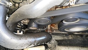

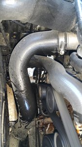

    Поставлен рекорд скорости на BUG в стоке на 19 колесах :)) 221 км ч по спидометру
    А теперь в сервис :(
  5. KEO
    KEO Старожил
    21 окт 2015
    5.510
    Коми респ.
    Q7 3.0 TDI (BUG)
    Я в стоке 225 свой BUG разгонял. Очень часто езжу 210-215. Колёса 20-е. Ничего подобного не наблюдаю у себя (слава Богу).

    Вряд ли дело в достигнутой скорости, думаю причина течи в другом.

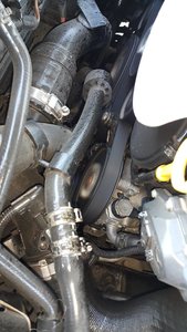

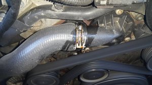

    Конечно, причина в кривых руках, когда менял заслонку ЕГР и радиатор ЕГР.
    Потек "коротыш", кривые хомуты были и монтаж. Вот спустя пол года, в + 24, и потекло.
