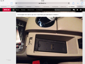

    Вопрос какой нужен кедл (переходник)под телефон с блютуз
      1,9 МБ
      63
  5. Гришаняяя
    Гришаняяя Новичок
    7 авг 2015
    71
    Под мобильную подготовку что на фото
