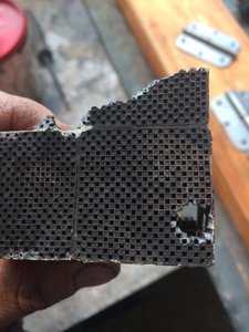

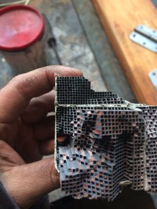

    Насчёт НЕэффективности промывки сажевого фильтра похоже Сергей прав. Я сегодня ещё раз глянул на куски моей бывшей сажевой матрицы.
    Обратите внимание: с одной стороны есть "заглушки" на каналах, расположенные в шахматном порядке.
    А с другой стороны этот же кусок без "заглушек".
    То есть, там сложная система каналов, а не просто сквозные проходы. Просто так золу не вымыть.
