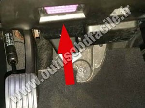

    Здравствуйте. Извините, если вопрос тупой. Кто-нибудь пользовался сканером для диагностики Roadgid S6 Pro? Его реклама лезет ко мне отовсюду. И что, порты для диагностики на всех машинах одинаковые? Где он на Q7? Спасибо.

    Со стороны водителя под рулем. Только не прямо под рулём, а ещё ниже. :) Под передней панелью (торпедой).

    Ну, моя повозка древняя совсем, к дилеру ходить жаба душит, лампочка "check engine" горит уже лет пять, интересно просто, чего это она.

    Ну тогда вам дешевле всего будет заехать куда-нибудь на СТО (не обязательно специализированное) и подсоединить любой OBD2 универсальный сканер (чем покупать новый прибор). И посмотреть: "чего это она".

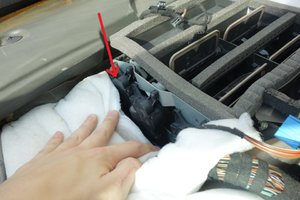

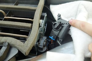

    Пост №1277
    Наверное ошибаешься. Судя по https://www.drive2.ru/l/7616019/ V300 стоит не сбоку, а в середине.
    Как показано у Андрея Князева - вот это V300.
    А вот, кажись, и V107.
    Да, мне туда добраться снизу (до обоих механизмов) наверное будет не легко. Совсем не легко. Не факт, что смогу. А разбирать всю торпеду я не хочу.

    V300 все правильно стоит с правой стороны печки, для доступа снимать бардачек. Меня смутило, что в ошибке не расшифрованно, что это v300 и поэтому подумал на сам дефлектор. Там ведь тоже привод есть. Я пользуюсь "Васей" он всегда расшифровывает.
