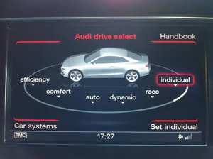

    Блин прям детский сад,но в принципе читать лень всем,так что я понимаю,короче mmi 2G basic или 2G high это дорестаил включая 2009 модельного года, mmi 3G и 3G+ Это уже рестайл,модельный год с 2010г и выше,если у вас меню круговое,типа как на фото ниже,то это 3G+,ну там еще на панеле mmi вместо кнопки return,стоит кнопка меню,есть еще просто 3G,она похоже на обичную 2G,кроме как качество экрана лучше,больше там нечего нет,но можно доустановить 3G+ И т.п.... Можно и 2G снять и вместо него поставить 3G+,но это очень дорого получется,так как там меняется все блоки,начиная тв-тюнер,cd-рейнджер,усилитель и т.п что вообще связано с mmi и заканчивая экраном...Так что смысла нет его менять,лучше андроид поставить и т.п....
