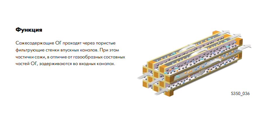

    В том же ссп об этом сказано, какая часть забивается при физическом старении сажевого фильтра.
    Каналы сажевого фильтра выполнены ввиде тупика, ограниченный срок службы заложен конструктивно.
    Восстановление сажевого фильтра путем промывки до состояния нового так же не возможно из за тупиковых каналов.

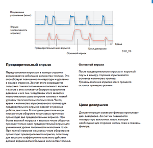

    Когда на приборке загорается желтый значек сажевого, это уже не штатный режим работы системы, во время горения желтого значка сажевого может проходить регенерация, а может при горящем значке регенерация быть заблокированной из за зарегистрированных эбу двигателя активных неисправностей. Разблокировать регенерацию возможно только после устранения неисправностей вызвавших блокировку . Включить принудительную регенерацию возможно только через диагностику.
    Цитата из ssp 336 "
    Регенерация фильтра
    Чтобы предотвратить чрезмерное повышение сопротивления фильтра и снижение его работоспособности, необходимо время от времени освобождать его от сажи. В процессе регенерации накопленные в фильтре частицы сажи выжигаются (окисляются). Различают активную и пассивную регенерацию сажевого фильтра с каталитическим покрытием. Для водителя процесс регенерации протекает незаметно...........
    При выходе датчика температуры из строя защита турбокомпрессора от перегрева не действует. Поэтому регенерация сажевого фильтра отменяется, а водитель предупреждается посредством контроль% ной лампы свечей накаливания о необходимости обращения в сервисное предприятие. При этом рециркуляция ОГ прекращается, чтобы снизить образование сажи..........
    При отсутствии сигнала расходомера воздуха регенерация сажевого фильтра производится сначала периодически по пробегу или по времени эксплуатации автомобиля. Так как регенерация в таком режиме не может обеспечить нормальную работу сажевого фильтра в течение длительного времени, после определенного числа ее циклов включается контрольная лампа са% жевого фильтра, а затем начинает мигать контроль% ная лампа свечей накаливания. Водитель предупреж% дается таким образом о необходимости обращения в сервисное предприятие."

    Для регенерации используется дополнительный впрыск топлива. Впрыск происходит в строго заданный период, в ситуации с льющими форсами впрыск топлива осуществляется штатном режиме и никак напрямую не влияет на регенерацию.
