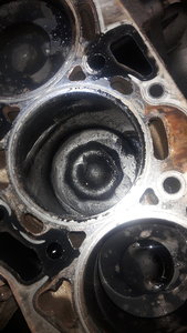

    Ёпрст, неужели все нужно детализировать?
    У тебя сажевый забит со стороны не соединяющейся с выпускным коллектором, т.е никаких не расчетных нагрузок по температуре которые могли вызвать заплавление не было.
    Были рассмотрены общие варианты как может забиваться сажевый. Это и твой частный случай и другие случаи когда сажевый можно реанимировать. Объяснил почему так происходит и льющие форсунки рояля не играют на конечный результат. Т.е. не было ни единого шанса что промывка в твоем случае поможет. Промывка помогает на машинах которые эксплуатировались с активными неисправностями зарегистрированными эбу двигателя влияющими на включение регенерации, аварийный режим не дает включать регенерацию, сажевый фильтр постепенно забивается и в какой то момент по переполнению происходит включение еще одного аварийного режима уже ограничивающего мощность и обороты двигателя. Вот в таких случаях, когда регенерация не включалась неопределенно долго, промывка и устранение первопричины отключения режима регенерации восстанавливает полностью работоспособность выпускной системы.
    Характерный бело\сизый дым при запуске двигателя чаще всего это не сгоревшее топливо из за низкой компрессии.
    Когда же форсунки реально льют происходит нечто подобное.
