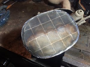

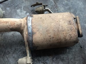

    Ну вот, получил я вчера форсунку. Поставил. Завёл машину с эфира. И то не сразу, пришлось потрудиться. Сперва подымила чутка (не сказать чтобы сильно, но ...). Поехал в цех вырезать сажевый.
    Пришлось изрядно попотеть, чтобы его вынуть оттуда. К 23:00 вынул. Отрезал крышку.

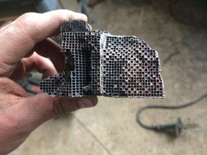

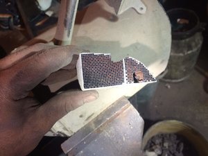

    На различных фото в инете видел, что матрицы обычно разрушены. У меня всё целое было. Однако как ты, Сергей, и предполагал: матричное пространство было обильно заполнено рыжими вкраплениями. Зола наверное.

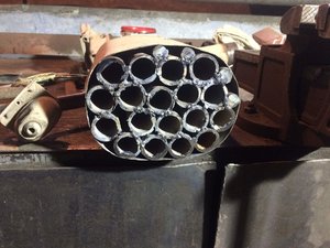

    Вытряхнул всю матрицу. Но чтобы пустая банка не "звенела" - заполнил её трубками. Нарезал, сварил их между собой по торцам и уплотнил.
    Но обратно сварить не получилось. Стенка сажевого 1 мм. Сильно шлаковался шов. Можно было в принципе сварить электродуговой сваркой, но электроды "не в струю" попались. Не столько металла, сколько обмазки (электроды 1,6мм). Оставил машину в цехе. Вернулся домой в 4 утра. Сегодня днем встал, съездил в СТО, там мне заварили корпус газом.

    Если трубы не из нержавейки, то ты сильно погорячился поставив их.
    У нас газом уже давно не варят, Тиг или полу автомат инвенторный.

    Ну они толстостенные. Думаю совсем быстро не прогорят.
    Ну посмотрим. Зазвенит, загрохает банка - опять сниму, разрежу, вытряхну. И уже покумекаю чем можно таким заполнить, чтобы подольше продержалось.
