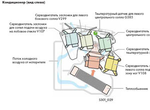

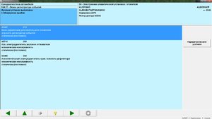

    С самого начала как я купил машину, в мозгах стабильно висят 3 ошибки.
    1. По первой ошибке решения не нашёл пока. В своё время у меня было так, что вентилятор на Вебасте не отключался при отключении машины. Вытаскивал блок уплавления Вебастой, пропаивал контакты. С тех пор всегда отключается, Вебаста работает без проблем. Но ошибка всё равно висит.
    Вопрос: что тут можно дальше сделать ?
    2. По второй ошибке кое-что нашёл на ТуарегКлубе.
    Интересующий меня блок вроде как V107. Честно говоря, не совсем пока имею понимание того где именно он находится. Но я так мыслю, наверное, надо снимать передний бардачок и искать его где-то там. Правильно ? Или он где-то с водительской стороны ?
    3. По третьей ошибке ничего не нашёл пока. Вопрос тот же: где искать этот эл.двигатель ?

  14. Demon1175
    Demon1175 Живу я здесь
    24 дек 2014
    1.810
    Владимирская обл.
    Q7 4,2 tdi BTR 2008г.
    1. У меня раньше возникала ошибка по свече на вебасто, эту ошибку можно было сбросить только во время работы вебасто. Может и здесь попробовать на рабочем отопителе скинуть.
    2. Все правильно это V107. Находится со стороны водителя. Надо снять защиту под рулем, которая состоит из двух половинок. Главное не оторвать штекер от подсветки. Потом снять блок с реле. Он защелкивается в раму. Вроде на двух защелках, одна спереди с боку, вторая спереди внутри ее сразу не заметишь. Рама крепится на одну гайку, а с верху к ней защелкнут жгут проводов, его надо от щелкнуть и снять раму. Может чуть-чуть соврал, давно делал. И в самом дальнем верхнем углу стоит привод V107. Обычно летом климат этим приводом пользуется редко и зимой у меня раз возникла такая же проблема. Пошевелил его сбросил ошибку и еще пошевелил. Отошел и всю зиму работал нормально. Крепиться на трех болтах, но закручены все приводы почему-то только на два. Летом подлезть можно, но очень не просто, ключ звездочка, но к верхнему болту подлезть сложно. Хорошо бы подошел ключ формой как в детстве на заводных игрушках были, похоже на букву "Ф".
    3. По моему в самом дефлекторе.

  16. SergV
    SergV Старожил
    20 янв 2008
    10.311
    Audi Q7/4L/BUG/JXX
    Нужно включить тест исполнителей. После этого должна сброситься.

  18. KEO
    KEO Старожил
    21 окт 2015
    5.510
    Коми респ.
    Q7 3.0 TDI (BUG)
    И это тоже попробую. Тест исполнителей, я так понимаю, 18 блока ?
    И там будет электродвигатель (V300), который неисправен ?
  19. KEO
    KEO Старожил
    21 окт 2015
    5.510
    Коми респ.
    Q7 3.0 TDI (BUG)
    Кстати, а этот "дальний" угол ближе к чему ? К середине авто или левой стороне машины ? Меня почему смущает, т.к. на рисунке с ТуарегКлуба V107 показан НАД радиатором отопителя. А радиатор отопителя вроде как в середине машины.
  20. Demon1175
    24 дек 2014
    1.810
    Владимирская обл.
    Ближе к середине, от руля с права.
