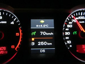

    Ну как, выставляешь круизом скорость, в процессе выставления видишь изменяемые значения которые выставляешь, далее высвечивается цифра которую выставил в круизе, если переключиться в режим цифрового спидометра то и текущую скорость можно видеть.
    В процессе выставления скорости рычажком отображались цифры на которые меняешь желаемую скорость

    Так у тебя было?
    Гурей спрашивал что бы как здесь было.
    Сейчас у него также как у меня.

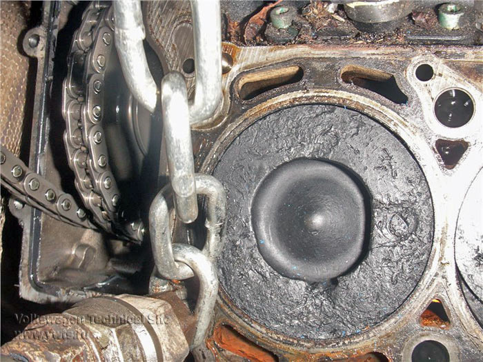

    В зависимости от положения поршня, пол куба, куб лить стараться на стенку гильзы. Затем прокрутить стартером открученными свечами или со снятыми форсунками.

    Да , именно как на втором видео.

    Цвета компа не те. Это дорестайл.

    Вот

    В твоем примере шрифт тахометра отличается от доресталовой приборки.

    Так я и привел пример рестайл

    А на втором и третьем видео видно что обе дорестайл, но на одной есть индикация, а на другой нет.

    Пересмотрел сейчас описание каналов адаптации, варианты кодирования приводил ранее, нет такого как ты хочешь.
    У меня если мне память не изменяет 0170ая версия ПО, на которой если открыта дверь водителя при включенном замке зажигания приборка молчит.
    На 0240 версии ПО, при включенном замке зажигания и открытой двери приборка "ругается" некоторое время.
    Предполагаю, подобная индикация добавлена как раз на более свежей версии ПО

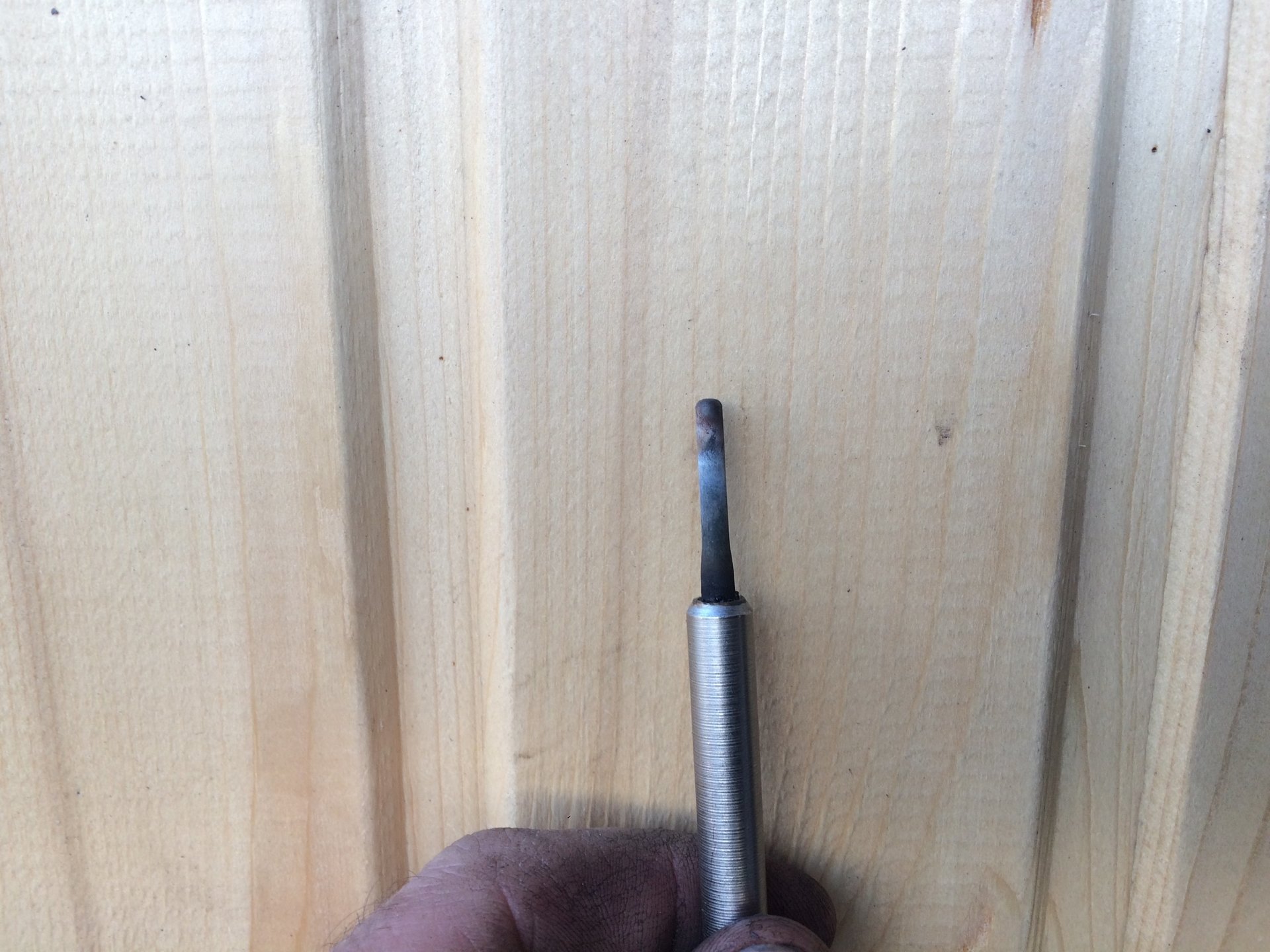

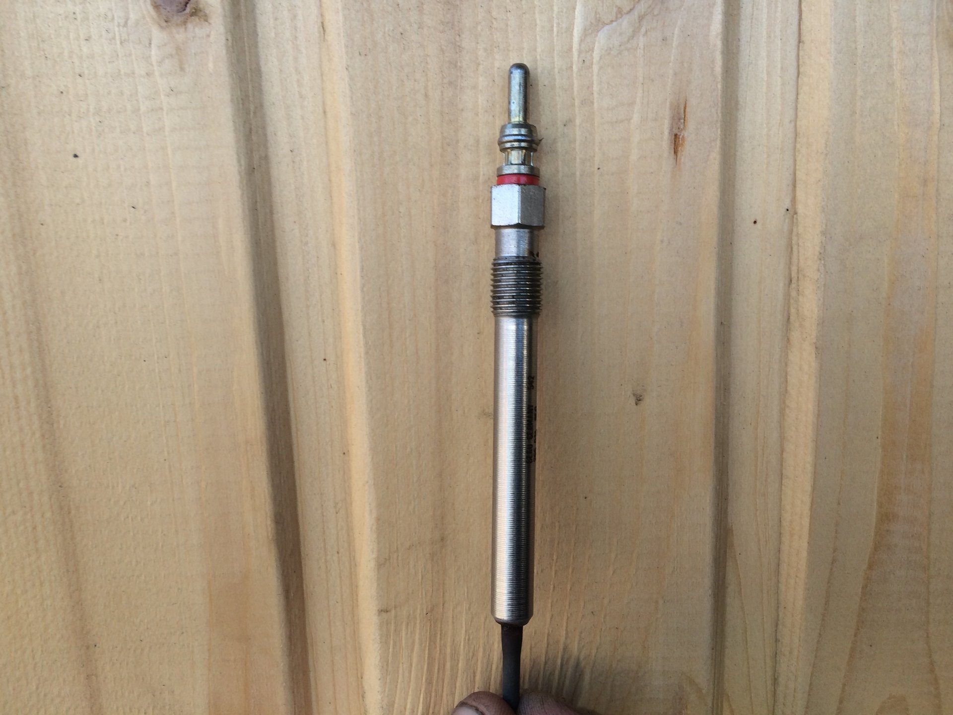

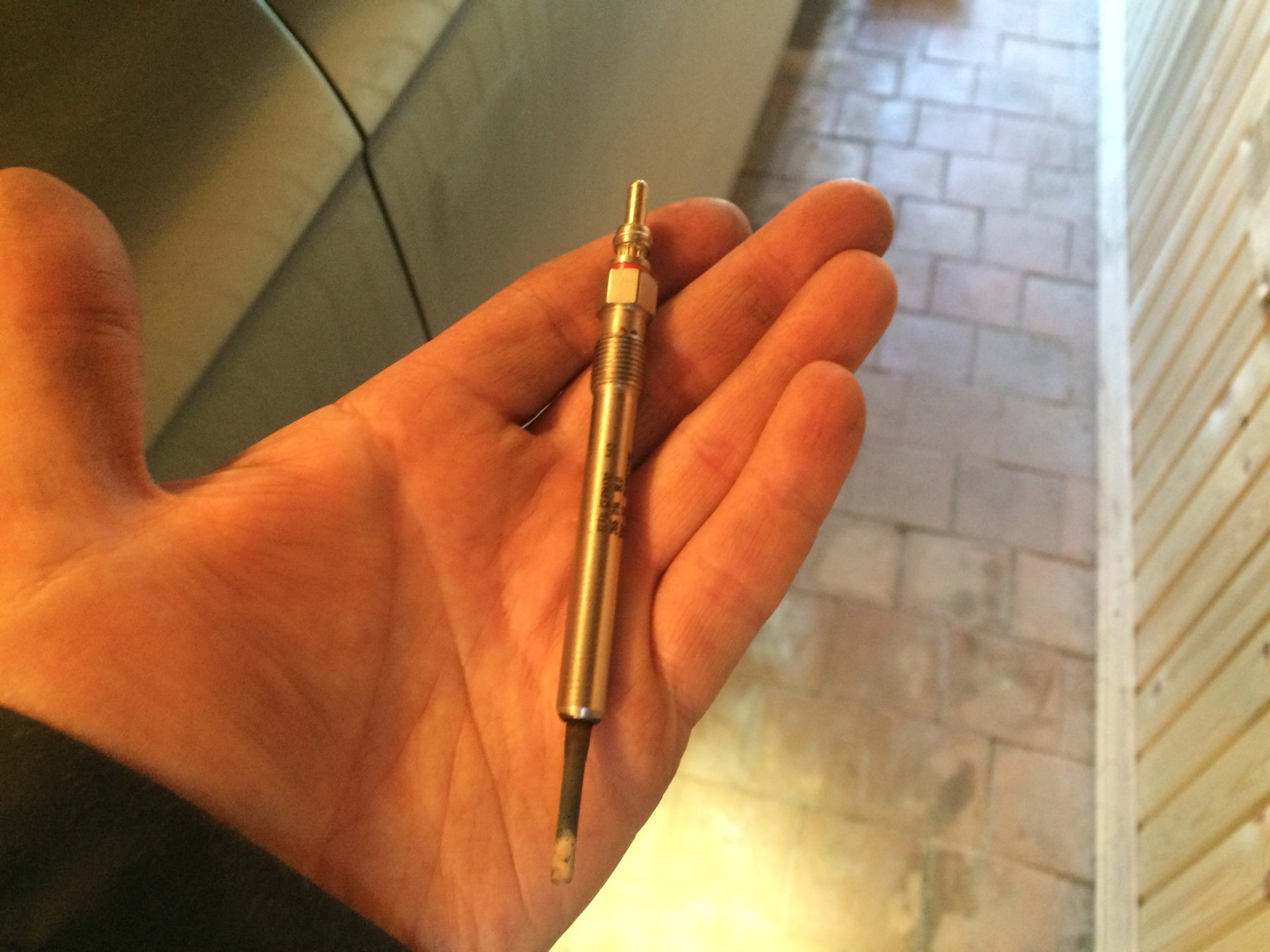

    Открутил сегодня все 6 свечей. Как и планировал: сперва применил "дедовский метод" - насадил длинную головку на М9 и маленькими постукиваниями молоточком обстучал сперва головки свечей. Затем головкой М10 легко и вообще без каких-либо затруднений отвернул.
    свечи выглядят как новые. Никаких пятен ржавчины на корпусе. Налёт везде коричневый.
    Свеча 4-го цилиндра.
    Электрод свечи 3-го цилиндра.
    Попробовал вкрутить ввёртыш. Всё гуд.
    Резьбы всех свечей смазал графитовой смазкой, чтобы если в будущем понадобится опять отвернуть - отвернулись легко.
    Залил сегодня опять керосин и ацетон (2 части керосина, 1 часть ацетона). Всё, еще пару литров керосина через горшки пропущу и можно начать ставить 4 старые форсунки на место. И мерить компрессию. Потом новые форсунки придут - и там тоже поставить и померить.
