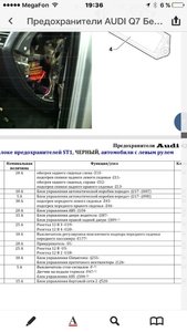

    951
    Q-7 3.0tdi 2010г.
    Не дует никакой воздух
    Заранее спасибо всем откликнувшимся !!!
    Не дует никакой воздух ни горячий ни холодный .
    Подскажите где покопаться ??? :shock::dash::shock:

    Мож предохранитель какой???
  19. Амико
    Амико Старожил
    21 ноя 2014
    6.355
    Ауди Q7 3.0 TDI (239л/с) CASA 2009г дорест
    #119 Амико, 15 апр 2016
    Что то я сомневаюсь,но все же посмотри Блок управления Climatronic -J255- Блок управления приточного вентилятора -J126- Это предики с права,с пасажирской стороны на 30А,думаю тогда бы весь климат бы не работал....

    думаю ошибки почитать.
